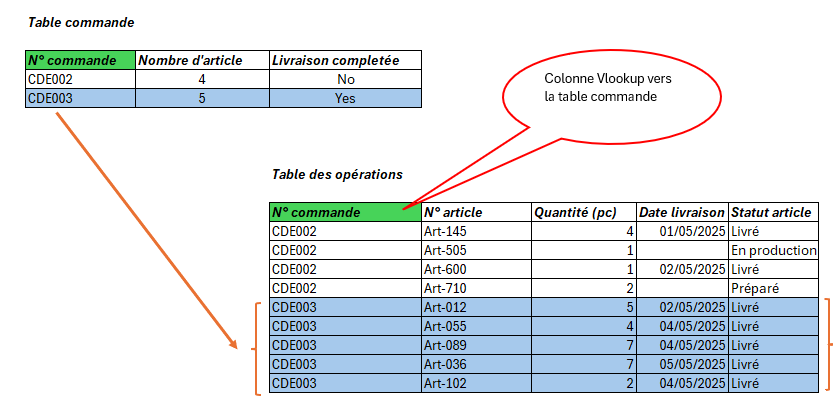

    Ceci est une Apps des ventes avec 2 tables ,”Commande” et “Opération”
    La table “Commande” englobe toutes les commande enregistrées , et la table “Opération” fait le suivi des articles dans une commande avec staut de chaque article.
    Notez que la colonne “N° commande” de la table “Opération” est alimenté de la table “Commande”.
    Je cherche une solution pour mettre la colonne “Livraison completée” à Yes une fois les artciles de la commande sont tous “Livré”
    Voici un schéma:

    Salut @Amar,
    Tu ne le précises pas mais je suppose que tu poses la question car ton application est une application model-driven (si c’était une canvas, tu pourrais évidemment facilement faire cette mise à jour de la colonne Livraison complétée de ta table Commande lorsque tu modifies un article de ta table Opération.
    Donc, dans une application model-driven, impossible d’utiliser ni les fonctions Power Fx ni les règles métiers (business rules) car tu ne peux pas attaquer une autre table que celle sur laquelle tu te trouves.
    Ta seule solution consiste à créer un flux Power Automate qui se déclenche soit à intervalle régulier pour parcourir les articles de chaque commande non complétée et mettre à jour leur colonne Livraison complétée ou alors qui se délenche à chaque modification d’un article de ta table Opération (ça va faire beaucoup d’appels de flux).
