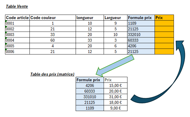

    Bonjour ,
    Je travaille sur application modele driven app de powerapp
    Une application de vente des article qui ce compose de 2 table , table “Vente” et table “Prix” . les prix sur l’application sont prédéfinés selon la couleur de l’article sa longueur et la largeur
    J’ai inséré une colonne “Formule prix” sur la table “Vente” , cette colonne est une concatination de Code couleur & longeur & Largeur.
    Sur la table “Prix” il y la colonne “Formule prix” et “prix”
    Mon souci c’est comment récupéré le prix d’un article de la table “Prix” sur la table “Vente” selon la “Formule prix” formé par les caractéristiques de l’article.
    Je pose ma question autrement : c’est possible de remplir la colonne automatiquement “formule prix” sur la table “Vente” afin d’appliquer Vlokup ?
    Merci

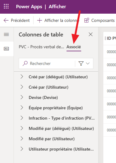

    Salut @Amar,
    Voici comment procéder :
    1. Supprime la colonne Formule prix de ta table Vente
    2. Dans ta table Vente ajoute une colonne Formule prix de type Recherche et tu sélectionnes ta table Prix comme table cible
    3. Edite la vue de ta table Vente et clique sur l’onglet Associé : là tu devrais voir ta table Prix et tu pourras ajouter la colonne Prix à la vue de ta table Vente

    Créer une colonne de type recherche (Vlookup) est bien la solution basique pour ce cas ,mais dans ce cas je serai toujour obligé de remplir (choisir) la donnée pour cette colonne dans la table “Vente” pour avoir le prix associé dans la table “Prix”.
    Ce que je cherche est une possibilité de remplir cette nouvelle colonne (celle t’a proposée) automatiquement par la concatination des critéres de l’item
