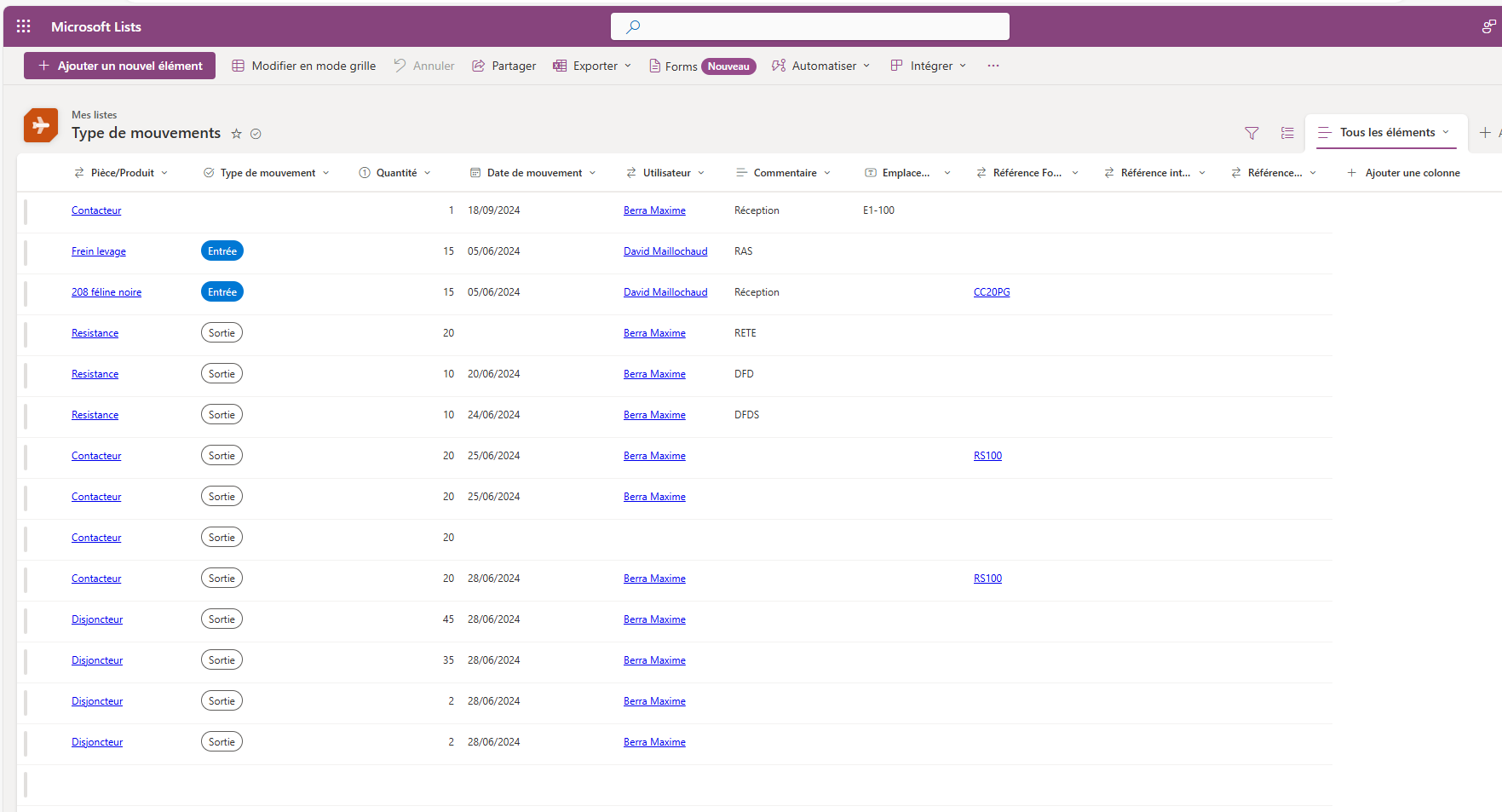

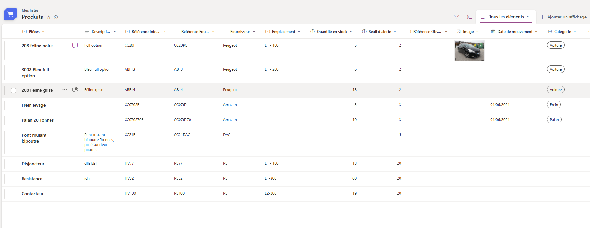

    Pour résumer ma situation : j’ai actuellement deux listes sur SharePoint, chacune avec différents champs. J’ai ensuite intégré ces listes dans différents écrans sur Power Apps. Notamment, sur un écran dédié aux types de mouvements, j’aimerais effectuer certaines actions.
    Sur cet écran, je souhaite :
    • Afficher une liste déroulante de mes produits,
    • Permettre de choisir un type de mouvement (entrée/sortie),
    • Afficher automatiquement les informations du produit lié à la référence sélectionnée dans le champ “Pièce/Produit”.
    En bas de l’écran, là où se trouvent les erreurs en rouge, j’aimerais également afficher la quantité actuelle de la référence choisie ainsi que l’emplacement du produit.
    À terme, je souhaite lier cet écran à un QR code : une fois le code scanné, cela me renverrait vers cet écran avec les informations automatiquement pré-remplies pour effectuer mon mouvement.
    Questions : combien d’écrans dois-je avoir ? Et comment les configurer pour que tout fonctionne correctement ?
    Merci d’avance,
  • Nathan
    15 octobre 2024 at 9h44
    Ci joint les images
  • Nathan
    Ci joint les images
  • Nathan
    15 octobre 2024 at 9h45
    Ci joint les images
  • Nathan
    Ci joint les images
  • Nathan
    15 octobre 2024 at 9h46
    Ci joint les images

    15 octobre 2024 at 21h52
    Nickel… Alors quelques questions sur l’organisation de tes données d’abord…
    Dans ta liste Produits tu as déjà des colonnes Ref interne, Ref fournisseur, Emplacement, etc. Alors pourquoi les répéter dans la table des Mouvements ? Normalement, une donnée ne dois figurer qu’à un seul endroit (sauf raison valable).
    Donc dans ta liste Mouvements tu ne devrais avoir que la colonne de recherche Pièce/produit qui pointe vers ta liste Produits (et les autres colonnes propres au mouvement bien sûr). A toi dans l’application d’aller chercher des informations complémentaires au produit si nécessaire lorsque tu es sur un écran de mouvement (voir plus bas).
    Du coup j’en viens à l’écran Saisie de mouvement : pourquoi saisir sur cet écran la Ref fournisseur puisqu’elle est censée être fixe et renseignée justement dans la table Produits ? Idem pour Ref obsolète (et peut-être d’autres que l’on ne voit pas sur ta capture).
    Concrètement, tu devrais avoir :
    • LISTES
      • Produits
        • Pièce
        • Description
        • Réf. interne
        • Réf. fournisseur
        • Fournisseur
        • Emplacement
        • Qté en stock
        • Seuil d’alerte
        • Réf. obsolète
        • Image
        • Date de mouvement (<– ça c’est pas normal : tu peux pas avoir une date de mouvement ici puisque c’est une caractéristique du mouvement et que tu l’as déjà prévu dans ta liste Mouvements)
        • Catégorie
        • etc.
      • Mouvements
        • Pièce (qui pointe vers la liste Produits)
        • Type de mouvement
        • Quantité
        • Date de mouvement
        • Utilisateur
        • Commentaire

  • Nathan
    16 octobre 2024 at 9h19
    Hello @R3dKap, j’èspere que tu vas bien,
    Dans ta liste Produits tu as déjà des colonnes Ref interne, Ref fournisseur, Emplacement, etc. Alors pourquoi les répéter dans la table des Mouvements ? Normalement, une donnée ne doit figurer qu’à un seul endroit (sauf raison valable).
    Les sont répétés sur ma liste des mouvements, afin historiquement j’aurais l’enregistrements de mes actions antérieures : – La référence, le nom du produit, la date, à quel emplacement se situait le produit
    Car sur mon écran de saisie tu peux avoir l’option de chercher une référence manuellement, disons tu as la réf écrite et non un qr code, tu tape le début de la réf sur le menu déroulant puis la sélectionne. Mais à terme toutes les ref seront sous forme d’un qr code, les agents terrain effectuera simplement le scan, mettre la quantité de sortie souhaitée, puis sélectionner le mouvement sorti et validé. L’affichage de la quantité en stock aura une plus-value pour déterminer quel quantité max on peut sortir.
    Ps : L’importance d’afficher au moins la référence fournisseur ou interne, car tu peux très bien avoir un nom de produit mais des caractéristiques différentes, à ce moment la ref va scinder les deux produits.
    Ok je vais actualiser mes champs des listes.
    Sur mes réponses je n’ai surement pas la bonne métrologie, vision… n’hésitez de me proposer des solutions optimales.
    Merci
