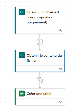

    Et question : à quoi sert l’étape 2 (Obtenir le contenu du fichier) Je n’en avais pas besoin dans mon test…

    J’ai constaté que “Obtenir le contenu du fichier” ne me serait pas à grand chose, donc je l’ai supprimé.
    Il ne me reste que “Quand un fichier est créé (propriétés uniquement)” et “Créer une table”

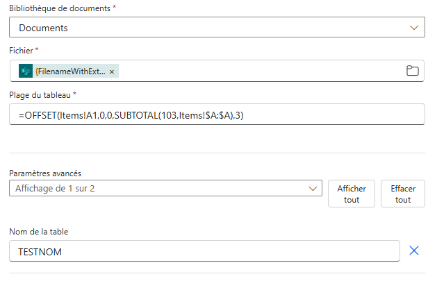

    Je pense que le problème vient de la formule car si je remplace “=OFFSET(Items!A1,0,0,SUBTOTAL(103,Items!$A:$A),3)” par “A1:C50” Mon flux s’execute correctement et je n’ai plus le message d’erreur

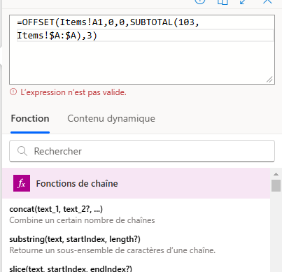

    Si j’insère ma formule dans la partie “Fonction” j’ai le message d’erreur “l’expressin n’est pas valide”

    Le générateur d’expression (que j’ai toujours du mal à apprécier, manque de bonne pratique, sans doute) me dis aussi que l’expression n’est pas bonne…

    <pre class=”language-plaintext”>L'action « Créer_une_table » a échoué: L’argument est manquant ou non valide, ou a un format incorrect.
    Mon erreur se situe peut être dna sla parametres de “creer une table”
    Voici ce que j’ai mis:
    Dans ta copie écran je vois des différences. Crois-tu que je dois changer l’une de ces rubriques dans ma copie écran?
    Je précise que le nom de ma feuille est “Items”
    Je n’ai encore aucune table dans ce tableau
    et le format de mon fichier Excel est XLSX
    SI je mets à la place de la formule: $A1:$C10000 Mon flux s’execute sans problème.

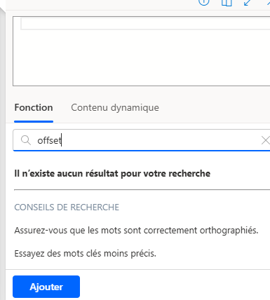

    Petite question concernant la formule offset.
    Est ce que cette formule doit être disponible dans la liste des fonctions ci-dessous?

    1) Offset est une fonction purement Excel, elle n’a rien à faire (hélas, peut-être) dans le générateur d’expression de PA
    2) Il n’y a pas de différence notable. J’ai juste utilisé l’interface V1 pour créer le flux (j’étais dans Power Apps) et il a pris triggerOutput au lieu de trigerBody, d’où le Body. Et j’ai mis une expression dans le nom de la table pour qu’elle reflète le nom du fichier
    3) et si tu écrit : =OFFSET(Items!A1,0,0,5,3) est-ce que ça fonctionne ? Après ce serait de tester avec des ; puis DECALER avec , puis ; …
