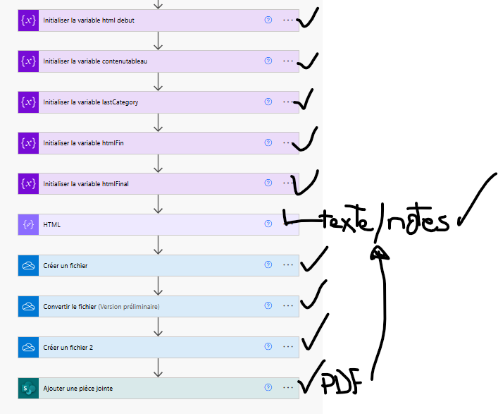

    Je viens vers vous, les experts, pour que vous puissiez me partager vos connaissances et surtout vos expériences de meilleures pratiques. Présentement dans mon travail, on m’interpelle régulièrement (lire ici quotidiennement) afin que je créer des automatisations (ici à québec, ond it des flux!).
    J’ai quand même réaliser environ 50 flux divers, passant de simple a plus complexe, maisla, je suis à la croisée des chemins en me questionnant sur : est-ce que j’ai bien fait de les réaliser de cette facon ou aurais-je du???
    Est-ce qu’il est préférable de réaliser plusieurs petits flux pour une action ou un fluxplus complexe? J’ai regarder des vidéos sur lesflux parents/enfants et c’est la que je m’interroge. Voici mon dernier exemple (dans lequel je patauge présentement).

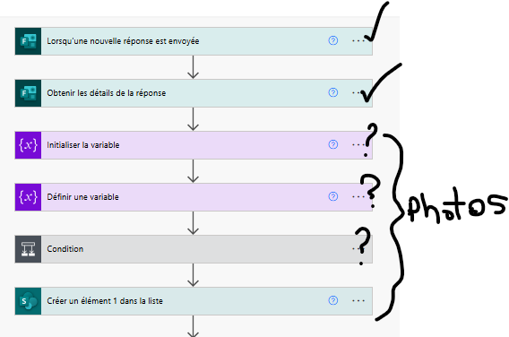

    Formulaire d’inspections avec 60 questions, dont 20 pour les photos avec un maximum de 4 par sujets. Le transfert se fait numéro 1 dans la liste, j’ai rédiger un HTML dynamique avec couleur, j’envoie le courriel TOUT ca s’en problème. Le problème le transfert des photos, car les 20 questions ne sont pas obligatoires…donc des fois j’ai des photos des fois non, je lesveux dans la même liste et si possible les mettre dans le HTML… voici l’image de ma création qui n’est pas “finale” et opérationnel (sauf ce que j’ai dit…). Donc TOUT vos commentaires, suggestions, meilleures pratiques sont les bienvenues, je suis autodidacte, donc je regarde beaucoup de vidéo mais il ne sont pas nécessairement tous bon.
    Dois-je mettre les images au début?
    à la fin?
    dans un autre flux?

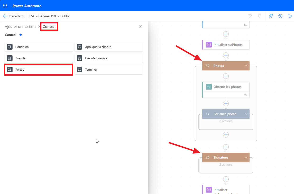

    Par contre, dans mon flux unique je vais organiser et segmenter le travail pour qu’il soit plus lisible et plus facile à maintenir. Pour faire ça j’utilise les portées :
    Les portées te permettent de regrouper des actions pour mieux organiser ton flux. Tu peux aussi imbriquer les portées : mettre des portées à l’intérieur de portées.
    La seule chose que tu ne pourras pas mettre dedans ce sont les initialisations de variables. Les initialisations de variables doivent obligatoirement se trouver “à la racine” du flux.

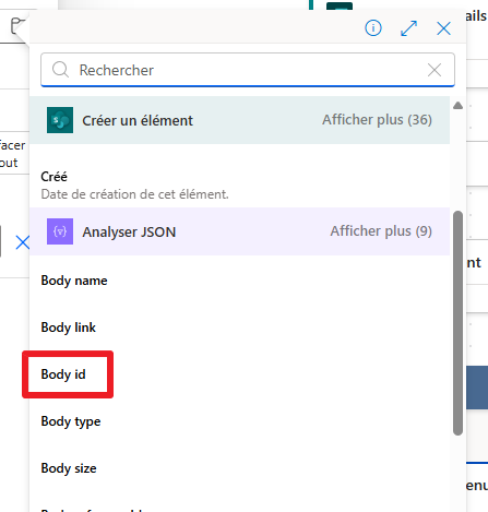

    Dans l’action Obtenir le contenu du fichier (c’est l’action du connecteur OneDrive Entreprise), il faut que tu mettes dans le paramètre File le Body id de l’action Analyser JSON :

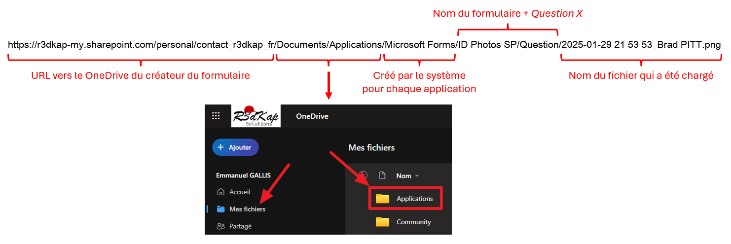

    Si tu mets une question de type Pièces jointes dans ton formulaire, les fichiers chargés par les utilisateurs sont stockés dans le OneDrive du créateur du formulaire. Voici par exemple ce que renvoie l’opération Analyser JSON (du flux que je t’ai décris précédemment) pour le chargement d’une pièce jointe dans mon formulaire :
    "body": [
    "name": "2025-01-29 21 53 53_Brad PITT.png",
    "link": "https://r3dkap-my.sharepoint.com/personal/contact_r3dkap_fr/Documents/Applications/Microsoft%20Forms/ID%20Photos%20SP/Question/2025-01-29%2021%2053%2053_Brad%20PITT.png",
    "id": "01PWIWZRW7HIVNYNC7YJD25VA3XQNEDAQX",
    "type": null,
    "size": 71888,
    "referenceId": "01PWIWZRXJNFOL7APMMJFZJFQHJQXBZZTG",
    "driveId": "b!tebMmfJXWEmHVBPKk9bFwwBwExUdK41LrnoDIqrFfTLQbc2Cq5pkTpYkq7RhYVza",
    "status": 1,
    "uploadSessionUrl": null
    Si tu regardes la propriété link tu vois que la pièce jointe que j’ai ajouté est stockée ici :
    Puisque les fichiers sont stockés sur le OneDrive du créateur du formulaire, il faut donc utiliser l’action Obtenir le contenu du fichier du connecteur OneDrive pour pouvoir lire leur contenu.

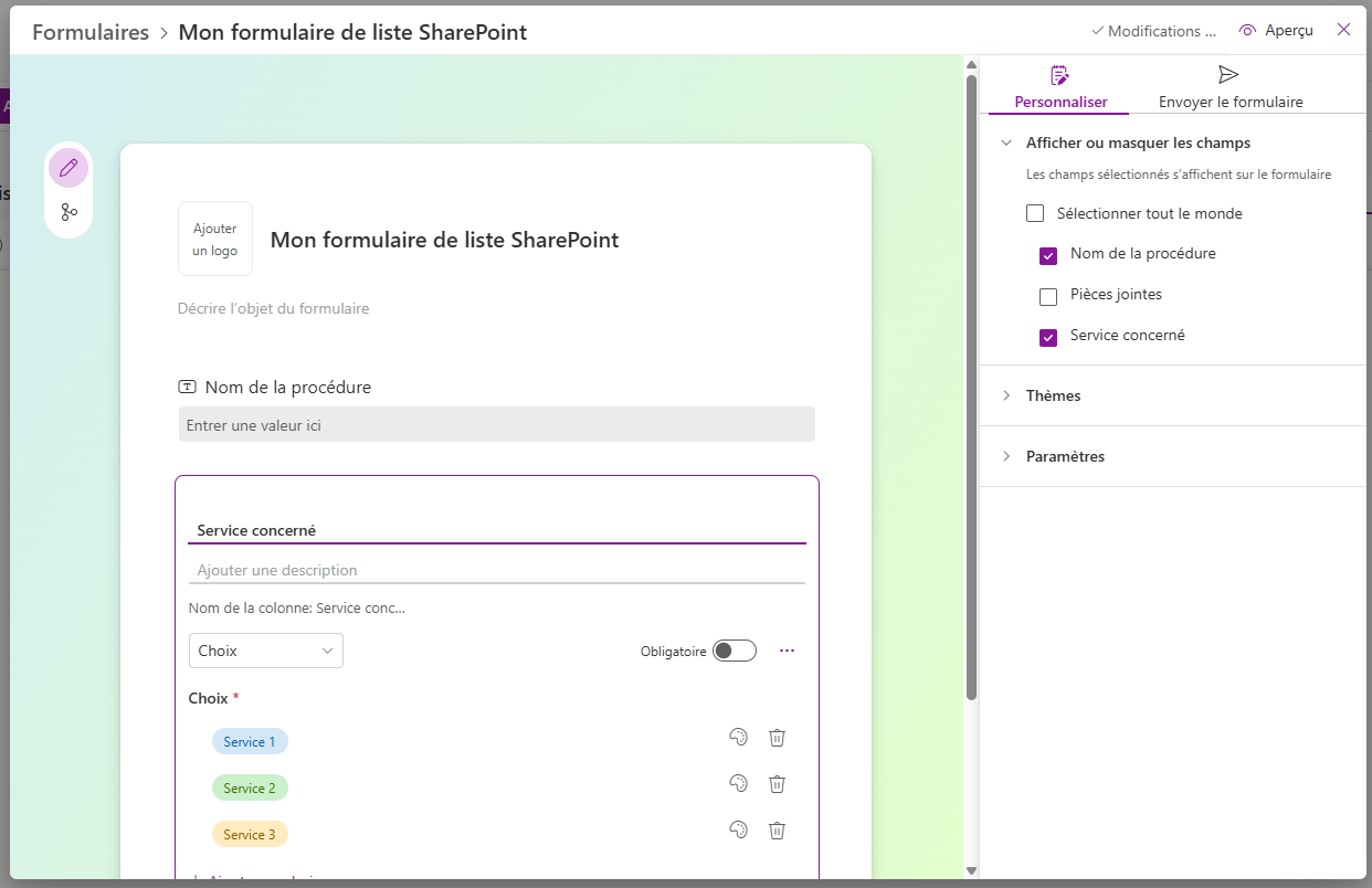

    Formulaires de listes SharePoint

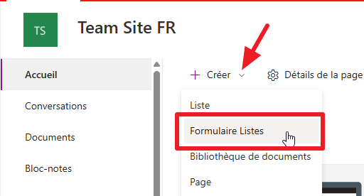

    Par Formulaires de listes SharePoint je veux parler de cette nouvelle fonctionnalité qui est arrivée il y a peu de temps :
    Fonctionnalité qui te permet de créer de jolis formulaires comme ceci :
    Lorsque tu crées un formulaire de ce type, en réalité derrière tu crées en même temps une liste SharePoint dans laquelle il va y avoir exactement une colonne pour chacune des questions que tu vas mettre dans ton formulaire.
    Dans ce type de formulaire tu ne peux mettre qu’une seule question de type Pièces jointes car en réalité les fichiers chargés lors de la soumission du formulaire seront stockées en tant que pièces jointes (fonctionnalité native depuis l’existence de SharePoint en 2003) de l’élément de liste créé pour les réponses de la soumission du formulaire. A contrario, dans un formulaire Microsoft Forms tu peux mettre autant de questions de type Charger le fichier.
    Maintenant, sur ce type de formulaire SharePoint, si tu dois faire un traitement particulier sur les fichiers qui sont chargés lors de sa soumission, alors tu dois créer un flux Power Automate avec comme déclencheur SharePoint Lorsqu’un élément est créé et utiliser :
    • l’action Obtenir les pièces jointes du connecteur SharePoint
    • puis l’action Obtenir le contenu de la pièce jointe du connecteur SharePoint (là il va te créer automatiquement une boucle)
