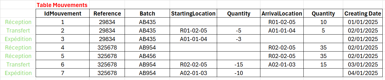

    15 février 2025 at 21h36
    C’est génial Merci !
    Tu m’as donné une idée. Si je renseigne un peu mieux ma table de mouvements voici ce que j’obtiens sur un historique. (colonne verte en indication seulement pour la lecture)

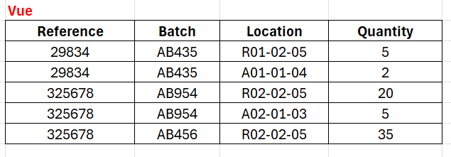

    Du coup comment, s’il te plait, obtenir le calcul sur Quantity pour obtenir la vue suivante ?
    Soit, pour chaque Arrivallocation on additionne les quantités arrivées, on soustrait les quantités parties et on n’affiche que les lignes supérieure à 0.
    20/20 si tu résous mon problème car là tu me sauves la prochaine année scolaire 🙂

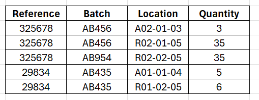

    17 février 2025 at 21h53
    Voilou… 😉
    <div>
    ClearCollect(
    colMouvements;
    {IdMouvement: 1; Reference: 29834; Batch: "AB435"; StartingLocation: Blank(); QuantityMoved: 0; ArrivalLocation: "R01-02-05"; Quantity: 10};
    {IdMouvement: 2; Reference: 29834; Batch: "AB435"; StartingLocation: "R01-02-05"; QuantityMoved: -5; ArrivalLocation: "A01-01-04"; Quantity: 5};
    {IdMouvement: 3; Reference: 29834; Batch: "AB435"; StartingLocation: "A01-01-04"; QuantityMoved: -3; ArrivalLocation: Blank(); Quantity: 0};
    {IdMouvement: 4; Reference: 325678; Batch: "AB954"; StartingLocation: Blank(); QuantityMoved: 0; ArrivalLocation: "R02-02-05"; Quantity: 35};
    {IdMouvement: 5; Reference: 325678; Batch: "AB456"; StartingLocation: Blank(); QuantityMoved: 0; ArrivalLocation: "R02-02-05"; Quantity: 35};
    {IdMouvement: 6; Reference: 325678; Batch: "AB954"; StartingLocation: "R02-02-05"; QuantityMoved: -15; ArrivalLocation: "A02-01-03"; Quantity: 15};
    {IdMouvement: 7; Reference: 325678; Batch: "AB954"; StartingLocation: "A02-01-03"; QuantityMoved: -10; ArrivalLocation: Blank(); Quantity: 0}
    Clear(colExpandedData);;
    // On constitute une collection avec les mêmes lignes sauf que l'on éclate en 2 lignes celles où il y a à la fois un StartingLocation ET un ArrivalLocation
    ForAll(
    colMouvements As loopMouvement;
    If(!IsBlank(loopMouvement.StartingLocation);
    Collect(
    colExpandedData;
    Reference: loopMouvement.Reference;
    Batch: loopMouvement.Batch;
    Location: loopMouvement.StartingLocation;
    Quantity: loopMouvement.QuantityMoved
    If(!IsBlank(loopMouvement.ArrivalLocation);
    Collect(
    colExpandedData;
    Location: loopMouvement.ArrivalLocation;
    // Ensuite on regroupe les données par triplets Reference/Batch/Location (les quantités sont reléguées dans une colonne Quantities), puis on ajoute une colonne Quantity où on fait la somme de chaque Quantities de chaque ligne, et enfin on enlève la colonne Quantities dont on a plus besoin
    ClearCollect(
    colVue;
    DropColumns(
    AddColumns(
    GroupBy(
    colExpandedData;
    Reference;
    Batch;
    Location;
    Quantities
    Quantity;
    Sum(Quantities;Quantity)
    Quantities
    Résultat :
    </div>
    • This reply was modified 1 year, 9 months ago by  R3dKap. Reason: Ajout capture résultat
