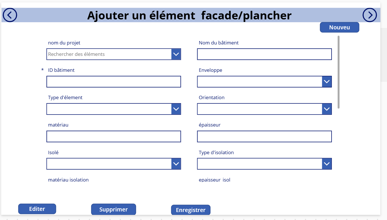

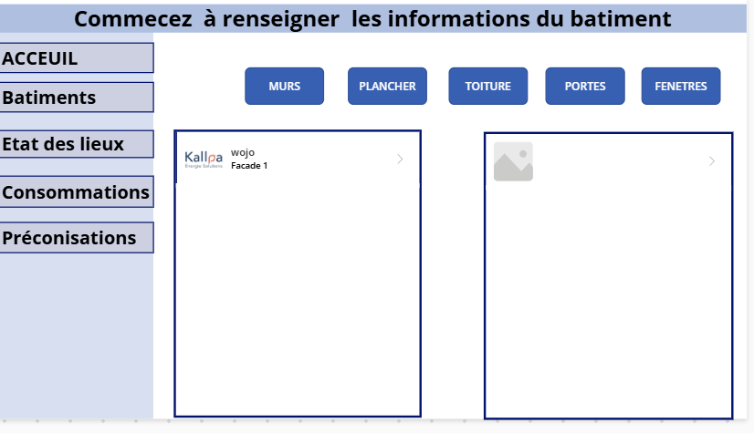

    Bonjour , bon début de semaine à tous. j’ ai un soucis j ai deux ecran l’un avec une gallery et l’autre avec un formulaire, quand je veux afficher les elements de la gallerie sur le formulaire je n’y parviens pas. j’ai utiliser gallery. selected, ou meme la propriété set quand je clique sur l’element il me renvoit sur l’ecran du formulaire sans y afficher les informations. Que faire?

    merci mais je l’ai éffectué mais sans succès, en cliquant sur l ‘élémént de la galerie je migre vers l’écran du fomulaire sans les informations .

    Navigate(EcranCible; ScreenTransition.Fade; {locFormMode: FormMode.Edit; locSelectedItem: ThisItem})
    Dans l’écran du formulaire, tu dois définir les propriétés du formulaire ainsi :
    • Item = locSelectedItem
    • DefaultMode = locFormMode
    Dans Power Apps, il est interdit (même s’il est possible de le faire) de référencer des contrôles qui se trouvent sur un écran autre que l’écran en cours. Par exemple : sur ton écran de la galerie, tu n’as pas le droit de faire un EditForm(Form1) car ton formulaire Form1 est sur un autre écran. Tu n’as pas le droit non plus de mettre un Gallery1.Selected dans la propriété Item de ton formulaire car ta galerie et ton formulaire ne sont pas sur le même écran.
    La bonne pratique est celle que je donne ci-dessus… 😉
    Si ça ne marche pas, montre-nous une capture de l’erreur…
