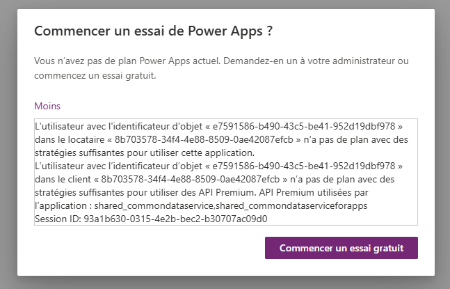

    Je suis coincé sur mon environnement SandBox.
    J’ai cette erreur pour lancer une application utilisant du dataverse :
    Or la licence Common data service est bien active.
    Auriez vous une idée d’où cela peut venir ?

    Salut, d’après le message, le compte de l’utilisateur a besoin d’une licence Power Apps Plan 2 ou d’une licence Power Apps per application pour partager ton app à l’utilisateur.
    Tu peux affecter une licence soit par utilisateur soit par application.

    Salut @Romane,
    Qu’est-ce que tu as comme licence sur l’environnement où se trouve l’application que tu veux lancer ?

    20 mai 2025 at 9h42
    Voilà… Le problème est là 😬
    Tu n’as pas de licence permettant l’utilisation des connecteurs premium. Il te faut l’une des 2 licences suivante :
    La rouge te donne tout en illimité. La bleue te permet d’exécuter 1 application avec des connecteurs premium sur 1 environnement.
    Si tu as une application qui utilise du Dataverse et que tu la déploies sur un environnement de RECETTE et de PROD, alors il te faudra 3 licences bleues : 1 pour la DEV (si c’est un environnement de type Sandbox -> pas nécessaire si c’est un environnement de type Développeur), une pour la recette, une pour la prod.
    Et tu vois qu’à partir de 4 licences bleues, vaut mieux basculer direct sur la rouge.
    Voilou… 😉
