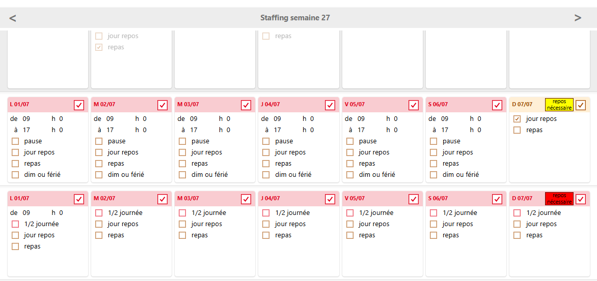

    J’ai un calendrier intégré dans une galerie, genre pour définir un planning par tête de pipe :
    Je cherche à faire en sorte qu’il y ait une alerte si j’ai plus de 6 jours travaillés consécutifs.

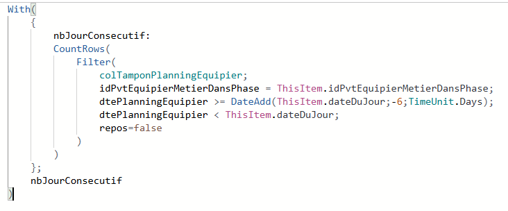

  • Sylvain
    21 mai 2025 at 20h04
    Bon ben j’étais pas loin, voici la solution :

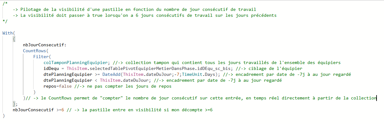

    Merci beaucoup pour ton retour sur le sujet, comme indiqué sur mon deuxième message à priori j’ai pu trouver la parade répondant à mon besoin dans le contexte particulier, voici un peu plus de détails :
    -> c’est une application de gestion de planning “par équipier” et il faut qu’il y ait une forme d’alerte, en direct, au cas où l’utilisateur pose plus de 6 jours consécutifs (avec ou sans chevauchement de semaine) sans jours de pause :
    Sur chaque template de la galerie “planning” je pilote une petite pastille “repos nécessaire” avec la condition de visibilité suivante :
    -> dans mon contexte spécifique je n’ai pas besoin d’intégrer la notion de jours consécutif dans la base de données, ça doit juste être une indication qui se calcule en temps réel à l’utilisation.
