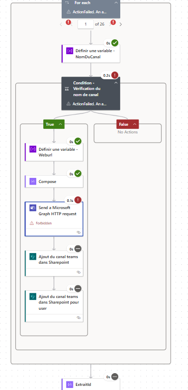

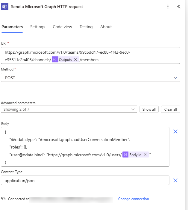

    Tu peux nous montrer le détail de l’action Graph ?
  • Gauthier
    28 mai 2025 at 9h15
    Hello !
    Voici l’action Graph :
    Voici l’output dans la requête :

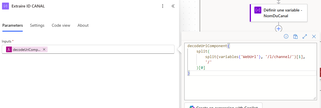

    Je récupère bien le bon id du canal ça aucun soucis c’est le bon format (.tacv2) donc au niveau de l’url on est bon.

    J’ai réussi à utiliser la fonction Graph API que tu utilises pour ajouter un utilisateur à un canal privé Teams. Le format de l’url était la suivante chez moi :
    https://graph.microsoft.com/v1.0/teams/526b895e-1088-4d4c-945d-9343714bc0f1/channels/19:41f3b484040a4a58b647df0f918d5df6@thread.tacv2/members
    Avec le body suivant :
    <div>
    "@odata.type": "#microsoft.graph.aadUserConversationMember",
    "roles": [],
    "user@odata.bind": "https://graph.microsoft.com/v1.0/users/5ce3b743-867c-4133-8d7a-a4d518e422fc"

    3 – Alors pour les droits c’est un peu différent, si j’utilise une app de connexion j’ai bien les droits mais lorsque je sauvegarde ma requête lorsque j’utilise une requête HTTP GRAPH avec
    le body que tu m’as donné (avec mon id évidemment) ça me fais une erreur “Le ou les paramètres d’entrée de l’opération « For_each » contiennent une ou plusieurs expressions non valides. Corrigez la ou les expressions non valides pour le ou les paramètres d’entrée de l’opération « For_each ».” (La requête est dans la boucle)
    Lorsque je retire le body ça se sauvegarde bien.
    – Si j’utilise une requête Microsoft HTTP Graph du module TEAMS, ça me dis missing scope API mais les scopes sont pas modifiables car elles dépendent du module teams et nous ne pouvons pas
    lui modifier les droits, normalement c’est configuré correctement de base.

    Par contre, y’a un truc bizarre : c’est que ton message d’erreur Le ou les paramètres d’entrée de l’opération « For_each » contiennent une ou plusieurs expressions non valides concerne la boucle et pas l’appel à Graph API.
    Est-ce que tu as essayé d’utiliser la fonction Graph API dans le flux avec des valeurs en dur sans passer par des données dynamiques ou des variables ? Histoire de déjà tester que via le flux tu arrives à tes fins…
