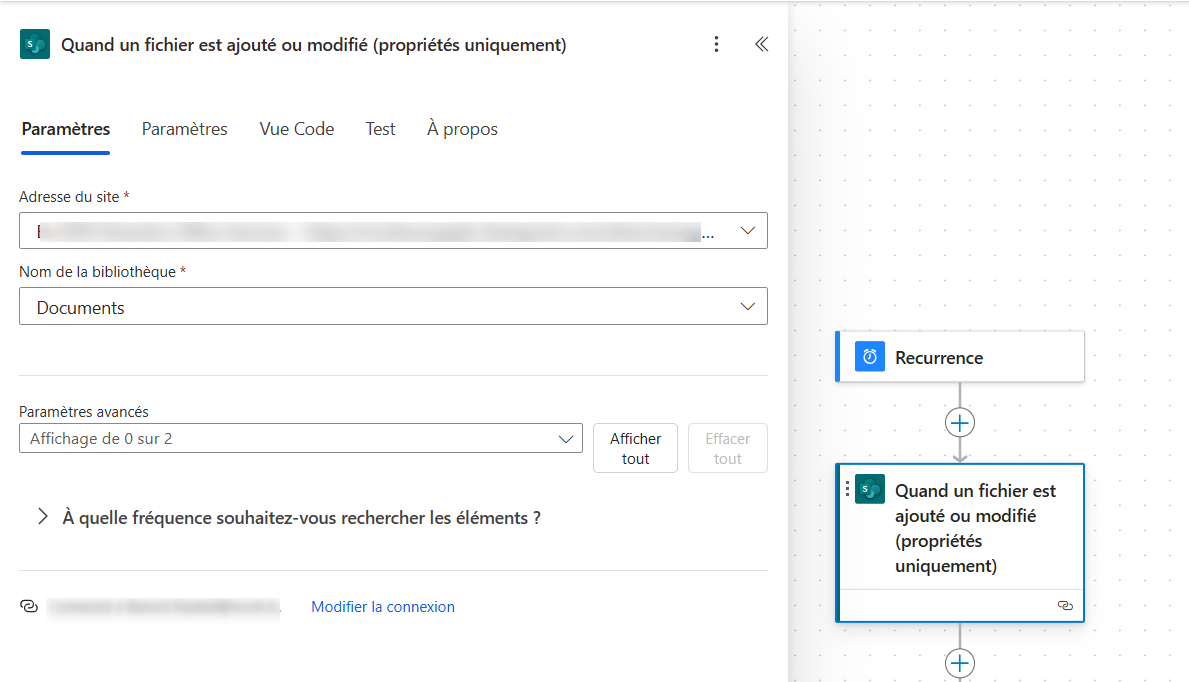

    Dans une bibliothèque de docments Sharepoint j’ai créé une colonne de text “FolderPath”. Dans cette Bibliothèque j’ai déjà une multitude de dossiers et de fichiers. Je voudrais que dans cette colonne s’affiche le chemin du répertoire ou du fichier où je me trouve et le début du chemin doit être “Shared Documents”. Donc si je vais dans le répertoire tata, dans folderpath je devrais avoir “Shared Documents\tata”.
    J’ai lu que l’on pouvais grâce à power automate récupérer cette information et la stocker dans une colonne. Le problème est que je n’y connais rien.
    J’ai bien essayé de créer un flux mais il ne se passe rien. Ma colonne reste vide.

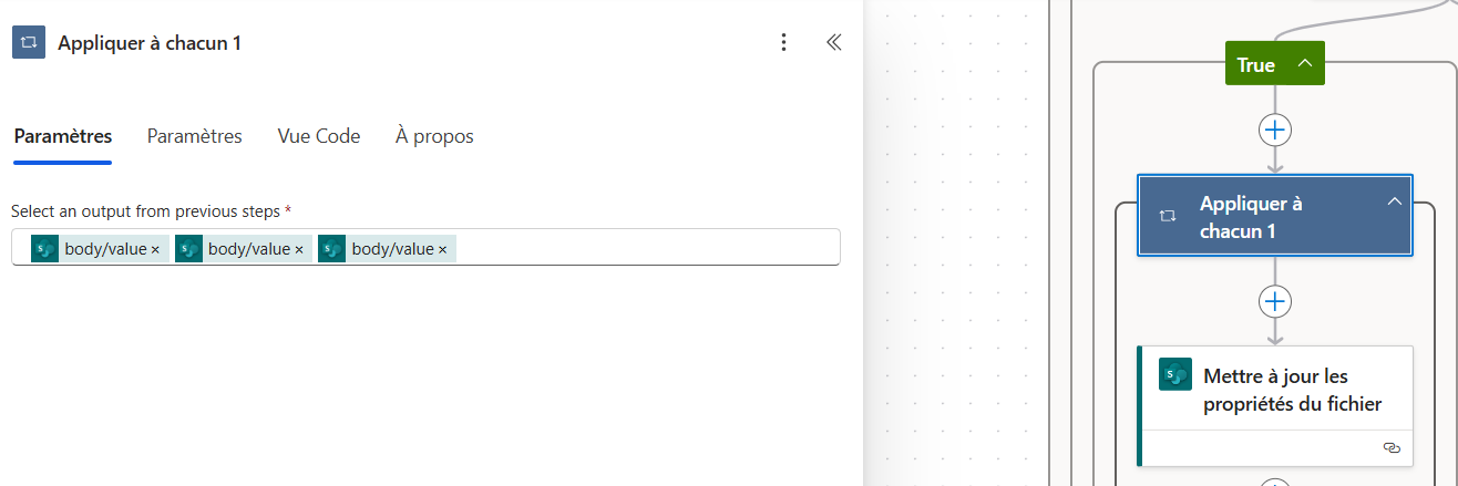

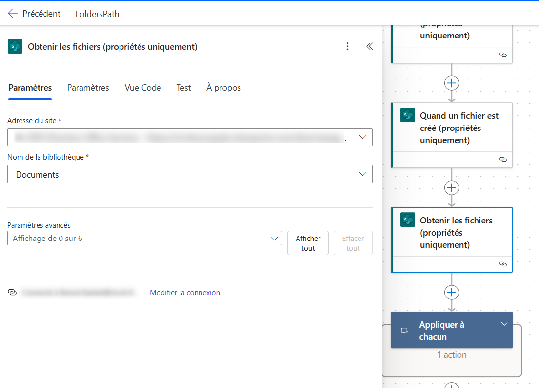

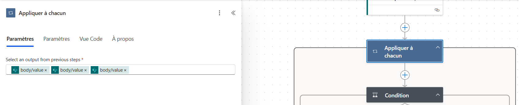

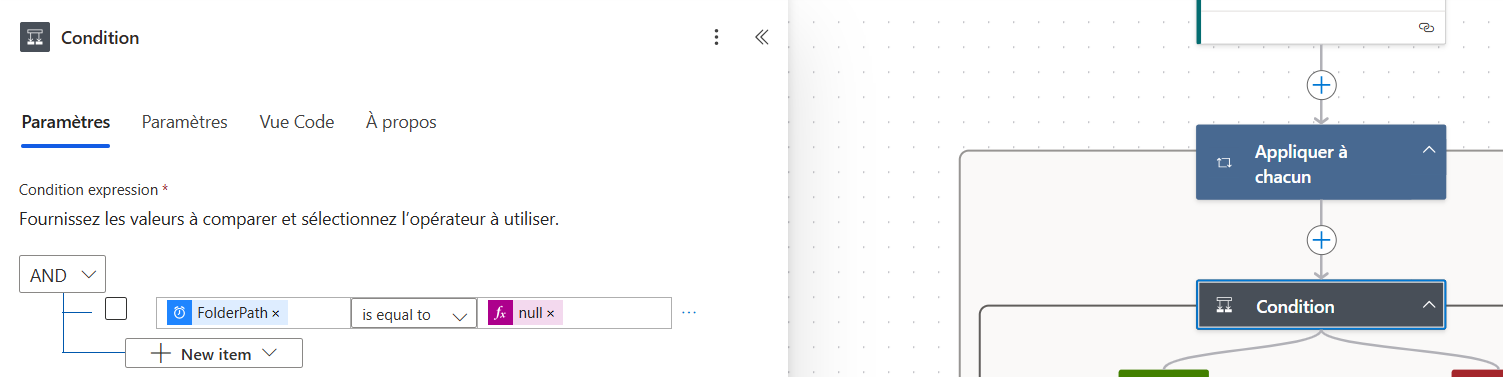

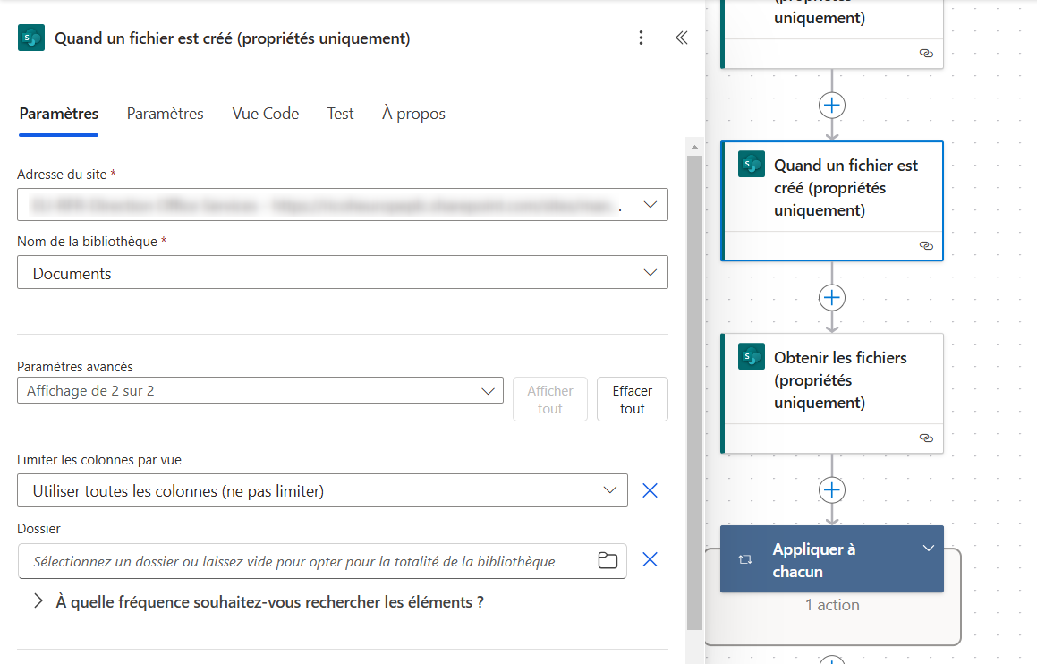

    Voici le flux:
    Si quelqu’un pouvait m’aider.
    Je suis ouvert à toute autre solution.
    Précision je ne suis pas admin de cette bibliothèque.
    Merci d’avance.

    Bonjour @Benoit,
    D’abord, y-a t’il des erreurs dans l’exécution du flux ? Et lesquelles ?
    En attendant, je vais essayer de tester un peu…
    Et attention à bien tout masquer : on voit que tu travaille pour R…h !

    Bonjour Nicolas et merci de ta réponse.
    Pas d’erreur mais lorsque je teste, rien ne se passe. Puis normalement je reçois un mail quand un flux est en erreur.
    Si je teste le flux il mouline et c’est tout
    Dans analytique je n’ai aucune information d’erreur.

    En fait, ça me paraît normal.
    1) il y a plusieurs déclencheurs (ce que je ne saurais même pas reproduire) : 1 récurrence, puis 1 qui attend la création ou modif d’un document, puis un 3ème. C’est normal que ça mouline.
    2) Bon, parlons bien : tu veux une colonne avec l’adresse ou réaliser un flux PA, ou les 2 ?

    Pour le flux : je ne mettrais qu’un seul déclencheur (quand un doc est créé ou modifié par exemple) et une seule condition. Le reste avait l’air correct…

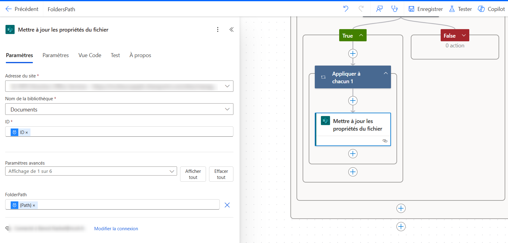

    En voilà un qui marche :
    et non : on ne peux pas utiliser ni les colonnes calculées, ni les formatées…. Et autre solution peut être : la colonne Folder Path existe, même si on ne peux pas l’afficher. Tu dois pouvoir l’utiliser dans ton App…

    Effectivement il fonctionne pour les nouveaux éléments et ceux modifiés. Comment faire pour les dossiers et fichiers existants ?

    Et bien reprendre le même flux avec un déclencheur au choix (manuel par exemple), une action Obtenir les fichiers avec un filtre sur le Folder Path vide et inclure la modif dans une boucle pour chaque fichier…
