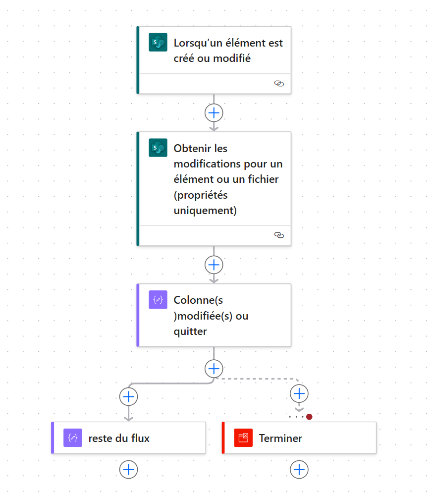

  • Julien
    6 mai 2025 at 23h06
    2. peut-on limiter le déclenchement du flux aux cas où un autre champ que “Modified” passe à true ?
    Pour l’exercice : je ne suis pas parvenu à utiliser les triggers conditions, mais après l’action Obtenir les modif, c’est faisable en une action en transformant le JSON en XML puis utiliser XPATH pour compter les noeuds textes “true” quand l’élément n’est pas “Modified”.
    On peut donc faire une division par le résultat:
    Si le compte est positif, l’action réussie
    Si le compte est à zéro : ça fait donc une division par zéro, donc une erreur, l’action échoue.
    On peut se servir de ça pour faire une branche parallèle qui traite les deux cas et terminer proprement :
    Action Message Colonne(s )modifiée(s) ou quitter:
    <pre class=”language-javascript”>
    div(
    1,
    xpath(
    xml(
    addProperty(json('{}'),
    'root',
    body('Obtenir_les_modifications_pour_un_élément_ou_un_fichier_(propriétés_uniquement)')['ColumnHasChanged'])
    'count(//*[.="true" and not(self::Modified)])'
    C’est pour l’exercice, je suis peut-être passé à coté du solution toute simple, à votre écoute 😄
