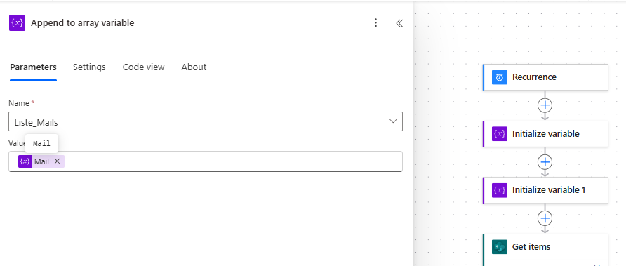

    Je travaille sur un flow Power Automate connecté à une liste SharePoint qui contient plusieurs colonnes.
    Je souhaite extraire automatiquement tous les emails présents dans l’une de ces colonnes afin de les insérer dans le champ “To” de l’action Send an email (V2).
    Certaines cellules de cette colonne contiennent plusieurs adresses email, séparées par des virgules.
    J’ai déjà essayé plusieurs approches, mais je n’arrive pas à obtenir un résultat propre.
    Mon objectif est de pouvoir envoyer un rappel par courriel à toutes ces adresses lorsque la date d’une autre colonne approche (par exemple, 30 jours avant).
    Auriez-vous une méthode simple et efficace pour faire cela ? Merci beaucoup pour votre aide !

    Bonjour Patrick,

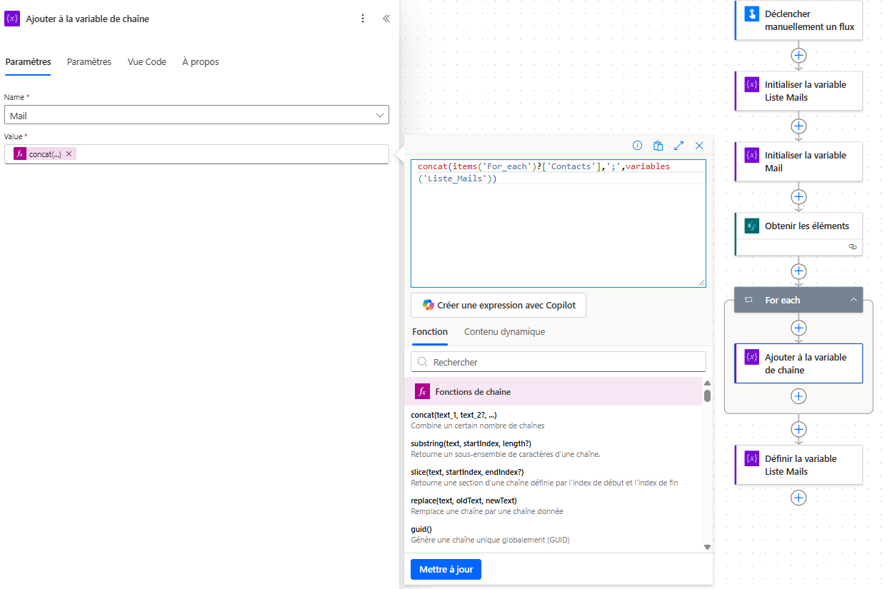

    Je te propose le flux suivant (qui n’est peut-être pas optimisé mais il marche).
    Les emails sont dans la colonne Contacts de la liste SharePoint. La boucle For each ajoute chaque valeur de la colonne Contacts à la variable Mail, en les séparant avec un point-virgule.
    Dans ma liste, s’il y a plusieurs emails dans un enregistrement, ils sont séparés par un point-virgule. Je ne sais pas si ça marche avec des virgules.

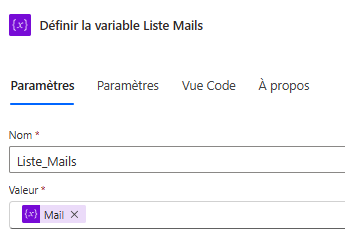

    A la sortie de la boucle, on transfère le résultat dans une variable Liste_Mails.

    Bonjour Geoffroy,

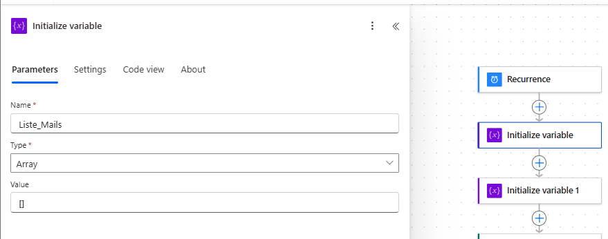

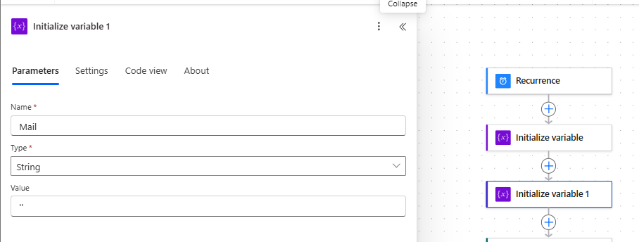

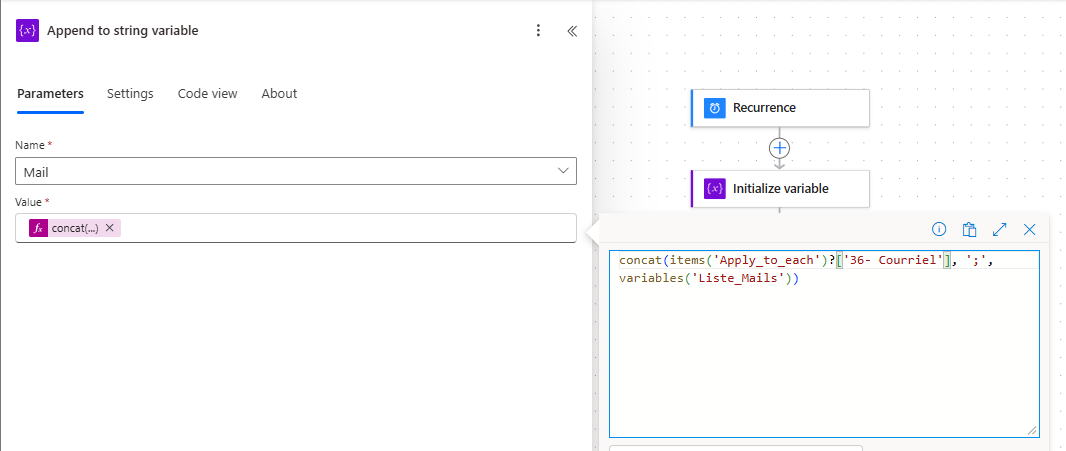

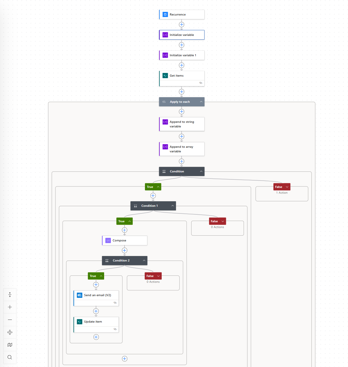

    Merci pour ta réponse. En effet, dans ma liste SharePoint, les emails sont séparés par des points-virgules (et non des virgules), et certaines cellules peuvent être vides.
    J’ai essayé d’implémenter ta solution dans mon flux Power Automate, mais je rencontre encore des difficultés.
    Je n’arrive pas à insérer un bloc For each, je reste avec le Apply to each .
    Deux problèmes principaux :
    Je ne parviens pas à bien intégrer mes variables pour récupérer correctement les emails.
    Dans le bloc Send an email (V2), je ne sais pas comment renseigner le champ To avec la liste d’emails récupérés.
    Je joins quelques captures d’écran pour que tu puisses mieux voir ce qui bloque.
    Merci beaucoup pour ton aide !

    Oui, c’est bizarre. A moi, il me propose automatiquement une action For each.
    Sinon, ma variable Liste_Mails est du type String, pas Array. Pour les destinataires d’un mail, je pense que c’est suffisant (et plus simple à manier).
