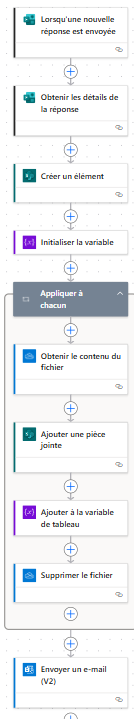

    Voici un flux que je viens de terminer et qui t’aidera à y voir plus clair.
    Donc en premier lieu, l’action “Lorsqu’une nouvelle réponse est envoyée (via FORM)
    Tu demandes d’obtenir les détails de cette réponse à ton form.
    Tu vas maintenant initialiser une variable que tu nommeras “piecesJointes” de type tableau(array) pour enregistrer tes pièces jointes dedans.
    Ensuite, tu dois utiliser l’action Appliquer à chacun avec ceci :

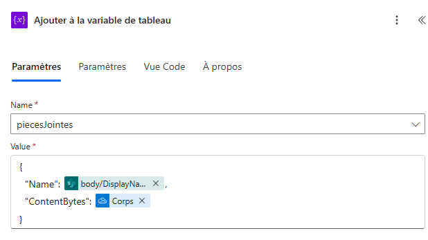

    <div>Tu utilises l’action “Ajouter à la variable de tableau avec ce format :</div>
    <div></div>

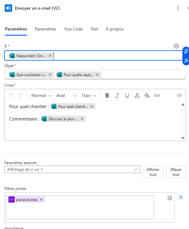

    <div>Et en dehors de ton Appliquer à chacun, tu vas pouvoir finir en ajoutant l’action “Envoyer un e-mail (V2)”.</div>
    <div>Tu paramètres ton envoi comme tu le souhaite et pour la pièce jointe, tu vas venir indiquer ta variable “PiecesJointes”.</div>

    <div>Voici l’ensemble du process :</div>
    <div></div>

    Je viens de voir ton erreur.
    Dans ton action d’envoi d’email, tu remets un json que tu remplis.
    Tu dois juste mettre ta variable PJForm.
    Essaye juste avec et regarde si tu obtiens bien ta pièce jointe.
  • Tony
    2 juin 2025 at 15h52
    Incroyable mais vrai,
    Cela fonctionne désormais !
