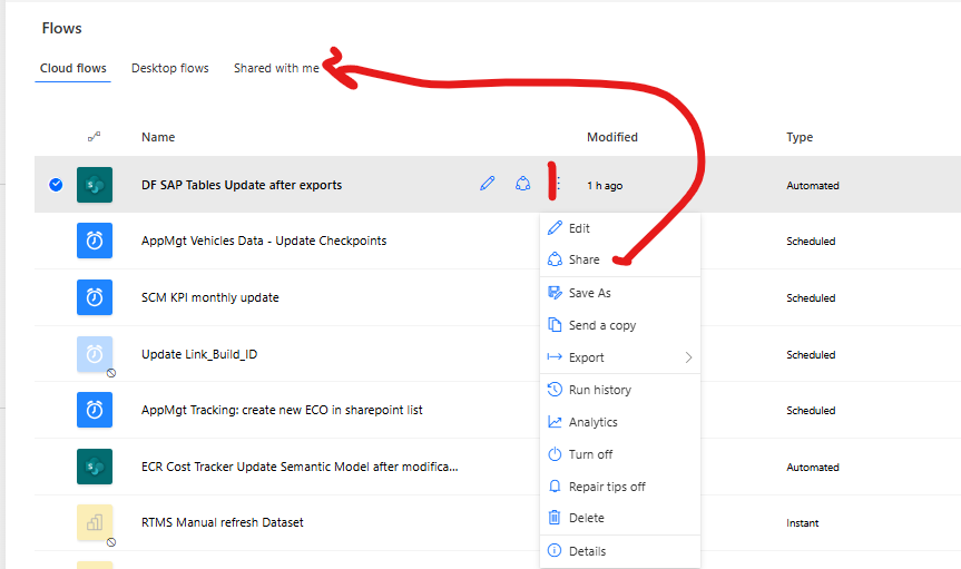

    Je ne peux que parler de mon expérience, à savoir que j’ai des rapports power bi avec un bouton permettant de déclencher une mise à jour des données (donc de déclencher un flux power automate).
    Et au final j’ai fait bien plus simple que toi.
    Dans power automate je vais dans ma liste de flux, dans l’onglet “cloud flows”, sur la ligne de mon flux je sélectionne les 3 petits points et “share” puis je tappe le nom de l’utilisateur à qui je veux donner le droit de déclencher le flux.
    Les conséquences:
    • Mon flux passe alors dans la section “shared with me”
    • tout le monde continue à voir le bouton mais seul la personne avec qui j’ai partagé peut le déclencher, les autres ont un message d’erreur.
    Je ne sais pas si powerapps fonctionne de la même manière.

    La méthode que tu exposes donne les drois en tant que “Copropriétaire” à la personne. En ce sens, elle sera en mesure de modifier ton flux ou le repartager avec quelqu’un d’autre. (Chose qui n’est pas vraiment souhaitable pour quelqu’un doit seulement pouvoir le lancer).
    Merci quand même d’avoir essayé de m’aider 🙂
