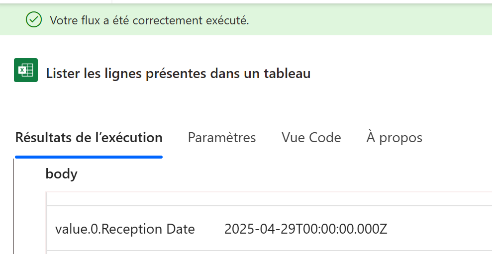

    1) Pour poursuivre la réponse de R3dKap
    Si tu lances un test du flux et que tu regardes la sortie l’action Lister les lignes présentes dans un tableau, en cherchant le champ Reception Date tu verras probablement quelque chose comme ça :
    L’action ne renvoie donc pas la date au format “dd/MM/yyyy” que tu peux voir dans Excel, mais bien sa valeur telle que vraiment stockée. A ma connaissance, tu ne peux rien faire de cette valeur dans Power Automate (sans passer par de la magie). Cependant, dans l’action Lister les lignes présentes dans un tableau, il y a une option pour récupérer la date sous une autre forme qui sera exploitable :
    Dans les paramètres de l’action, au niveau des Paramètres avancés, cliquer sur “Afficher tout”, puis tout en bas : DateTime format. Selectionner “ISO 8601”. (/!\ faire de même avec l’action Ajouter une ligne à un tableau)
    Maintenant, l’execution donne :
    Ce format est utilisable avec la fonction formatDateTime() : tu peux y appliquer le même format que utcnow() pour maintenant comparer des dates dans des formats cohérents.

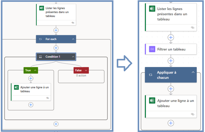

    2) Remarque sur la conception du flux :
    Après la modif précédente, le flux devrait fonctionner, mais il est peu élégant, peu efficace (et gaspille des actions).
    Voici une reformulation, je te laisse te renseigner sur l’action Filtrer un tableau et voir pourquoi il y a un gain. Si ce n’est pas clair reviens vers nous 😉
    (Il y aurait possibilité d’aller plus loin avec des techniques de vieux gourous que je ne maitrise pas mais c’est déjà très bien).
