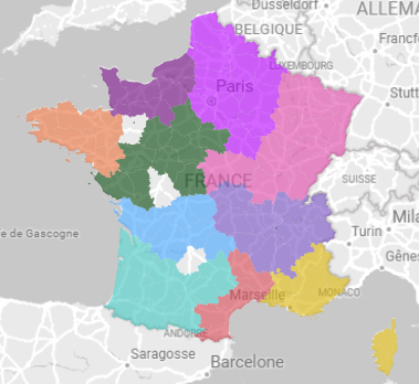

    Je souhaite réaliser une carte de la France avec les départements coloriés selon certaines conditions, j’ai donc pris un fichier Excel avec les noms de départements mais certains ne sont pas reconnus ( Mayenne, Vienne et le Lot).
    Sauriez-vous quel est le problème ?
    Merci

    Bonjour Paul,
    plusieurs hypothèses sont possibles.
    Quelques conseils :
    – utiliser le code du département et non son nom
    – vérifier que les départements absents de la carte contiennent bien des données. Si vous affichez un chiffre d’affaire par exemple, regardez si dans le contexte de filtre appliqué, ces départements ont bien un chiffre d’affaire
    – parfois, il peut être utile d’avoir une hiérarchie Pays / Département, car un nom ou code de département peut exister dans différents pays.
    Bonne chance

    Ca marche très bien avec les numéro, merci beaucoup, bonne journée
